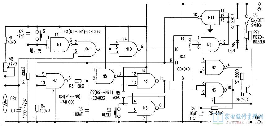

本制作的电路是一种按七天一周的日子循环工作的。你可在七天之内利用图中开关S1.选择某日作为提醒日.以记住该日应做的特定工作、事件或其他要事,电路的提醒方式为LED1不断闪亮。
该电路用光敏电阻(LDR1)检测太阳的升起。当太阳上升时.环境光强度使LDR1的电阻降低,导致与非门N4的输入端(13)脚电平也降低。由于N4的另一引脚(12)是高电平,结果与非门N10的输出⑥脚变为低电平.使计数器IC3进行一次计数。到晚上.LDR1阻值增加,使N4(13)脚复位到高电平,结果N10的⑥脚复位到高电平,IC3等待再次触发,每天,IC3都按上述方法进行一次计数。利用这种计数方法,IC3每天早上开始一次计数.直到七天后为止。在第七天的早晨,与门N9的所有输入端都变为高电平,结果N9的输出转为低电平。与非门N11的输出端⑩脚又把N9输出的低电平转成高电平。用该高电平去触发与非门N7和N5组成的脉冲发生器.使其产生一窄脉冲。该窄脉冲又去触发N8、N6组成的触发器,其结果是该触发器产生的高电平,会使N3门组成的多谐振荡器(无稳态)振荡。该多谐振荡器的振荡频率为2Hz,又通过N2门驱动T1工作.使LED1闪烁发光.作为周日的提醒器。LED1不断闪烁发光,只有按动S2复位开关,方停止闪烁。
该电路的相关逻辑功能如下:
一旦与非门N3的使能端(输入⑧脚)是低电平时,该多谐振荡器的输出保持在高电平。此时.与非门N2变换该高电平为低电平.即N2的输出为低电平.晶体管T1不再导通,所以LED1不再闪烁发光(多谐振荡器处于阻塞状态)。
计数器IC3的(11)脚R为复位端(高电平复位),该复位端又与N11的输出端相连,在第七天,N11的⑩脚变为高电平时,IC3就会复位。一旦IC3复位后.其输出变为低电平.等待下个周的计数工作。
例如:若你需要下周的后4天提醒你。首先用手遮住传感器LDR1的光.然后按动开关S1三次.此时你的提醒器即可从第4天计数。
将附图电路安装在普通印制板(PCB)上,再将PCB板装在一小盒内。使用该提醒器时,首先接通电源,此时LDE1即发光闪烁。再按复位开关S2,使LED1停止闪烁。用手遮住LDR1的光后按多次开关S1,直到LED1又开始闪烁,此时计数器IC3就从0开始计数了,立刻又按复位开关S2,使LED1闪烁停止。
上述设置完成后.计数器IC3就会从设置完成的第二天进行计数,在六天后,LED1就会闪亮工作。
注意:该提醒器正常工作时,光敏电阻(传感器)LDR1一定要放在室内最亮的地方.以保证LDR1按日出、日落正常工作(日出LDR1阻值变很低,日落夜晚LDR1阻值很高)。
