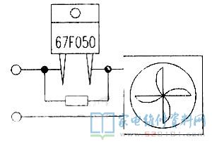

我们在使用家用电脑时,由于家中很安静,CPU散热风扇的嗡嗡声显得很突出,实在令人心烦。经试验,当把12V风扇电源电压降到7V左右时,仍能正常启动运转。风量虽小了点,声响却降到了不可闻的程度。又发现CPU散热风扇电源线中串入一只电阻,把电压降低后,也可达到降噪目的,不过为了CPU安全,再在电阻两端并接一只50℃的常闭温控开关,把温控开关加导热硅脂固定在散热片上靠近CPU的地方,这样如因环境温度过高导致CPU温升超过50℃时,温控开关接通,风扇获12V电压全速旋转,恢复原功能,经改装后在青岛地区已使用快一年了,经受了夏季室温达到30℃时的考验,散热风扇仍一直保持低速运行,说明在我国北方大多数地区,常年都可以免受风扇噪音之苫。
串入电阻值的确定:由于各类风扇的低压运行能力存在很大差异,须将风扇接人可调稳压电源,把电压从12V逐步调低,并反复启动风扇,就可以找到既能保证可靠启动运转,噪声又较小时的电压值,然后再算出电阻值,再适当减少5%的阻值找固定电阻串入。
50℃的温控开关市面有售,TP220封装,安装时只需打一个孔,非常方便,总花费不超过5元。便可安静每一天。电源散热风扇如果噪声太大也可如此改造也同样适用。
