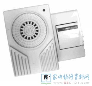

无线音乐门铃的制作在许多电子类报刊、杂志上都有介绍,很多配的音乐芯片为多曲可选,在我们实际指导的制作中,很多初学者由于没有接触过电子焊接,结果制作中非常容易将音乐集成电路损坏,而多曲音乐片,属专用芯片,很多实习指导老师反应,很难在当地买到型号类似的代用品,作为学生实训之用,意在提高学生的动手能力及学习电子技术,因此希望采用通用型的音乐电路。针对这些情况,在这里我们介绍一款单曲无线音乐门铃,音乐电路采用了目前市面上最为通用的BJ-15型,有些厂家的型号是:9300,都可以通用。组装好后的门铃如图1。

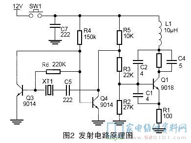

电路原理图如图2和图3所示。
图2构成本制作的无线发射电路,Q3、Q4、XT1等元件构成低频信号振荡电路,其产生的频率值由XT1等元件决定,Q1、C1、C2、C4等元件构成电容三点式高频振荡电路,低频信号产生的信号经R3注入Q1的基极,对高频信号进行调制,经调制后的载波信号,由线路板上的天线向空中发射出去,作为无线遥控门铃的遥控控制信号。

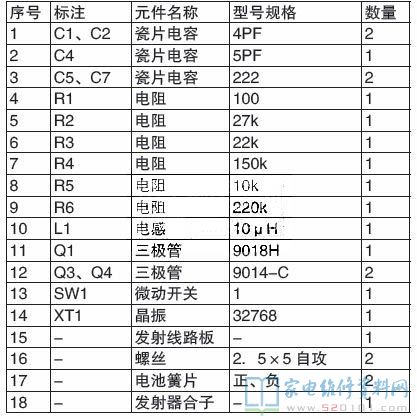

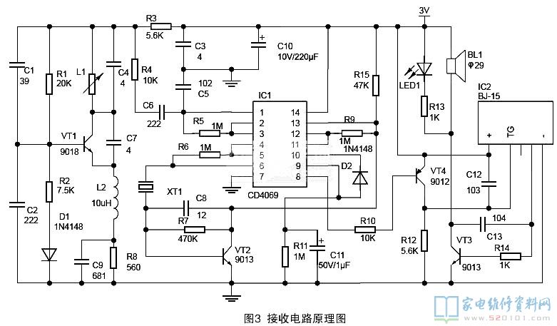

上图3为接收电路原理图,VT1及相关元件构成超再生检波电路,L1、C4组成选频网络,为了方便制作者调试,本制作在设计时已将发射部分高频部分固定,这样只要调节L1一端就可以完成调试工作,当L1、C4组成的并联谐振频率与发射端一致时,其阻抗最大,具有最大的增益,而其他频率的无线信号由于失谐,将得不到有效的放大,因而被抑制。发射的遥控信号经超再生检波后从并联谐振端输出,经R4、C6耦合送入非门电路进行放大,经二级负反馈放大后,从IC1的6脚输出,XT1、VT2等组成选频放大电路,这里XT1的谐振频率与发射端的调制频率一致,只有发射器发送的信号才具有最小的阻抗,其余干扰信号表现较高的阻抗,衰减严重。发射端发射的控制信号被前面的电路接收后,经D2、R11、C11等组成的单稳电路锁存,控制VT4导通,向音乐电路IC2送出一个触发信号,使音乐电路工作,播放一首曲子,当一首歌曲完成后,若没有再按发射器,音乐停止,系统自动进入守候状态。发射板材料清单如表1所示。

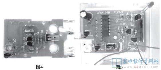

4.发射器线路板上的C3标识为补偿电容所留位置,实际安装时不用焊任何元件,因此电路原理图中也未标;发射部分元件安装完成后的照片如图4。
5.焊接接收器线路板时,只要按电路板上所标符号对照原理图就可以完成组装,其中电路图中的R9为功能测试时所留,实际安装时不用装,所配的元材料中也没有配上这只1M电阻,LED焊接时其引脚的长短必须结合外壳的高度来确定,正常盖上盖子后,正好让其与外壳齐平为好,这一点需要制作者在制作时掌握,却不可不管盒子外壳的高低,直接将发光管引脚就剪掉,否则太短了,盖上盖子后就看不到发光管发光了。安装好元件后的接收线路板如图5所示。

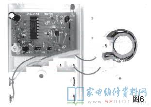

6.音乐集成电路焊接时注意烙铁接触时间不要太长,有条件的话,电烙铁最好外壳接地,焊音乐片时可先将音乐片的第一个脚进行上锡,注意不要太多,否则无法插入线路板上的小槽,音乐片与线路板焊接线,线路板上应全部上过锡,当插入音乐片后,先将第一只脚与线路板进行焊接,让其定位,然后再将最后一只脚焊上,等焊锡冷后,音乐片便牢牢地装在线路板上了,这时再去焊另外的引脚就会方便许多。制作完成的接收线路板与电源及喇叭的接线如图6所示。
