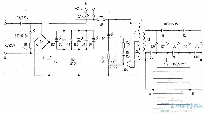

佳格YD-8836型电蝇拍的外观酷似网球拍;其网架呈红色.网架中间有一个红色蝴蝶形隔架.把高压电网分成三部分:中间为高压线.两边为高压地线.高压线网与地线网之间的距离为5mm左右。电蝇拍柄部为黑色.稍粗。其内部装有电路板、铅蓄电池等部件。
当按下按钮开关SB时.工作指示二极管D5亮.说明电蝇拍的高压电路正在工作。R5是三极管D905的上偏电阻.由L1、L2、R6、C5、D905组成的振荡电路工作.L3感应出约900V的电压。其中.L1、L2用Φ0.22mm漆包线;L1(8匝)、L2(30匝)。L3用Φ0.08mm漆包线;约1500匝。T用的是EE13铁氧体作为变压器磁芯。L3感应出的高电压经倍压电路升压后.向电容C11(14nF/2kv)充电。当蚊蝇碰上电网时。缩小了高压线网与地线网之间的距离.高压线网向地线网放电.形成“啪啪”的电火花.将蚊蝇击死,达到消灭害虫的目的。
在使用中.用户说这把电蝇拍的电压太低.当碰上蚊蝇时也不“啪啪”地放电。经检查是三极管D905不良.随后从废旧的彩电电路板上拆下性能正常的一只D2344焊上.再一试.电压随即升高.高压线网放电恢复了正常。
