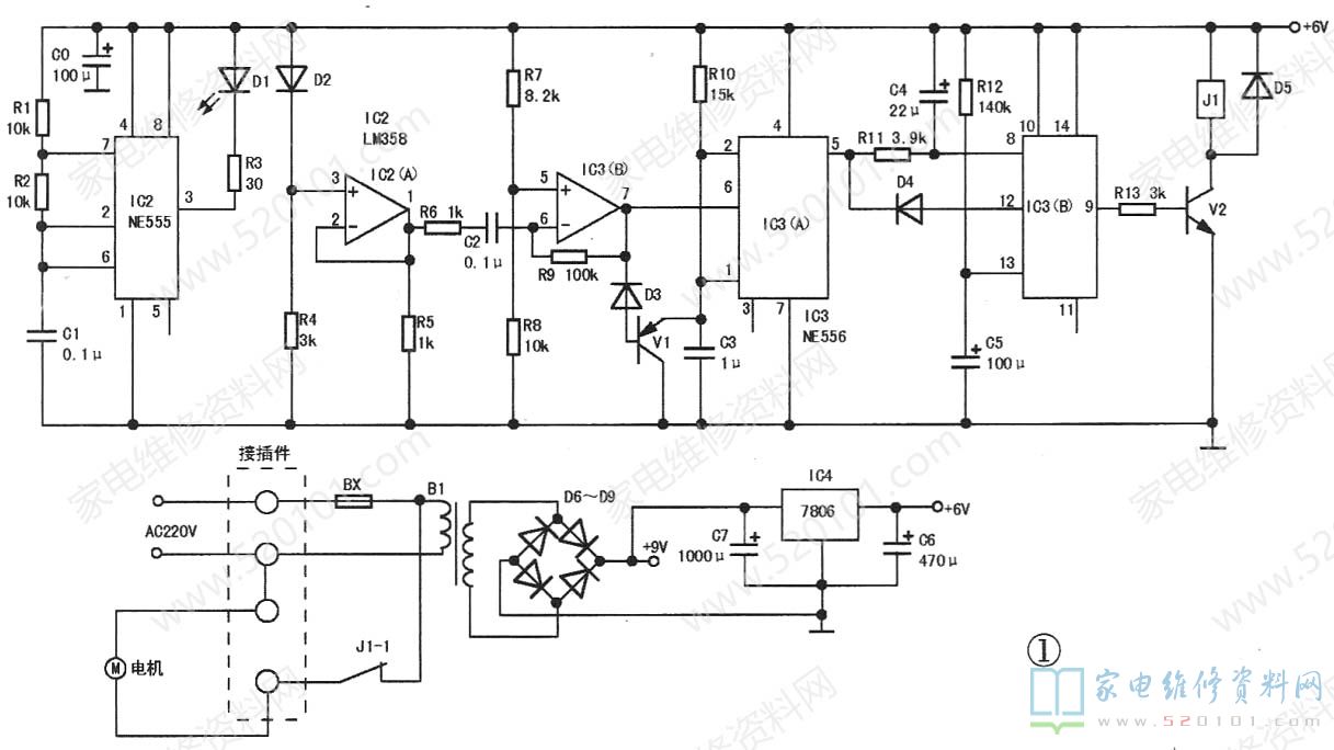

  • RED APEEL红苹果擦鞋机电路原理与维修
    RED APEEL(红苹果)擦鞋机多用于宾馆、酒店、写字楼中,测绘其电路如图1所示,主要由红外光检测电路与单相交流电机驱动电路组成。 一、电路原理分析 控制电路由脉冲红外光发射...

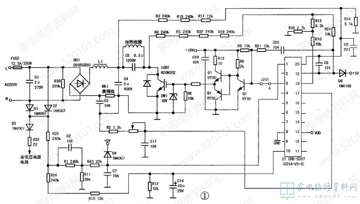

  • 本奇KJ20A-E2电磁炉故障维修3例
    例1:接通市电后,家里漏电保护开关立即跳闸。分析检修:此故障说明电磁炉内存在严重的短路故障,实绘该机相关电路如图1所示。拆开机壳,取出主板(型号为CY-8B-140A)查看,发现保险管fUSE1炸碎,这说明高压电源电路、高频谐振电...

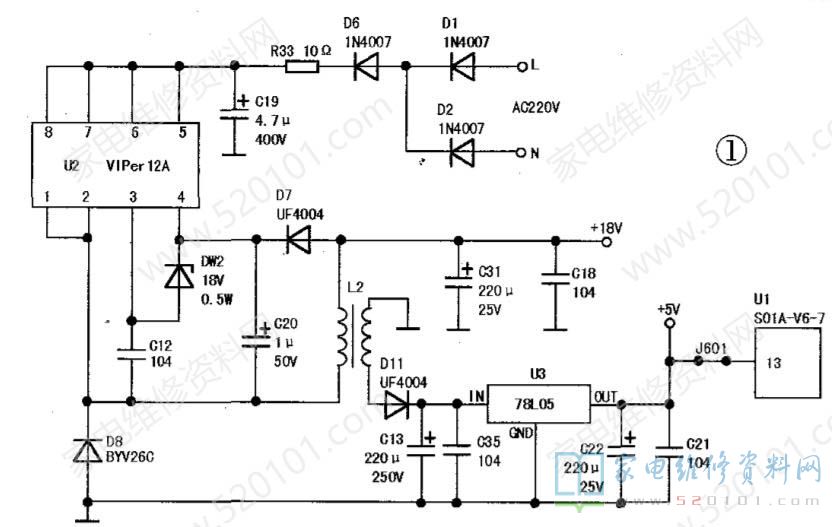

  • 美的C19-SH1982电磁炉屡次烧门控管的故障维修
    最近一用户称该型电磁炉已修理过三次,在最后一次使用中,机内发出一声“啪“响,家里漏电保护开关立即跳闸。“分析检修:该型电磁炉单片机U1采用功能强大的电磁炉专用芯片CHK-S007 (工厂贴纸代码是sO1A-V6-6)。 &nb...

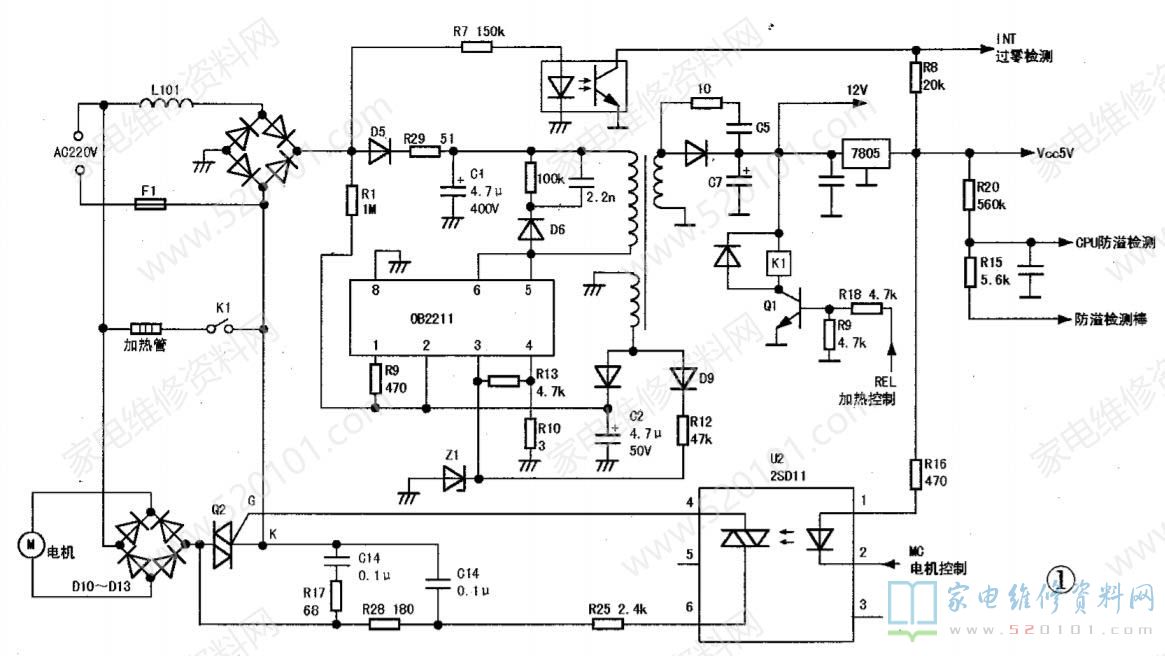

  • 美的DJ12B-XQ2豆浆机电源电路分析与维修
    美的DJ12B-XQ2豆浆机的电源芯片采用OB2211,其引脚功能见表1。该机电源电路如图1所示。启动时300V电压经电阻R1给C2充电,当③脚电压达到15V时,芯片开始工作,开关变压器辅助绕组产生的感应电压经D8整流、C2滤波后...

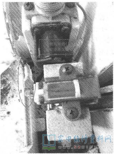

  • 家用燃气热水器排风系统的特点与维修
    早期的家用燃气热水器没有排风系统,废气由烟道自然排出,排烟不畅容易引起废气中毒。后来,国家强制规定热水器定要有强排风装置,这类热水器常简称为强排热水器。强排风装置主要有两种结构:一种方式是电机安装在热水器上方,靠抽吸排废气;另一...

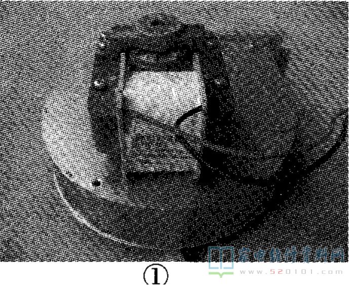

  • CMZ-Ⅱ多功能电子针罐电路分析与维修
    CMZ- II型多功能电子针罐是一种医疗电子仪器,可提供拔罐、穴位脉冲电治疗和磁疗三项功能同步进行治疗的医疗器械,其主机外形如图1所示,转动“幅值调节旋钮”,可改变施加于人体穴位上的电压的大小,转动“频率调节旋钮”,可改变施加于人...

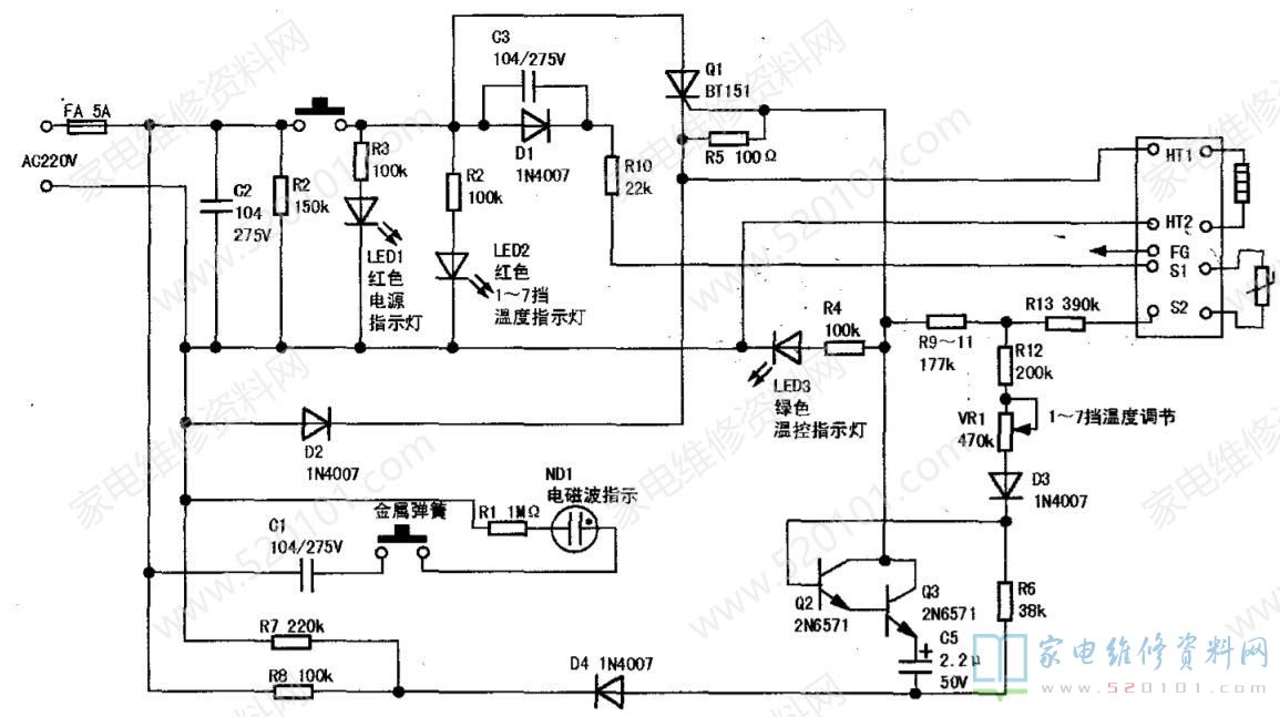

  • 韩国产保健床垫温控器电路实绘图
    唐宗伟   2023-04-19

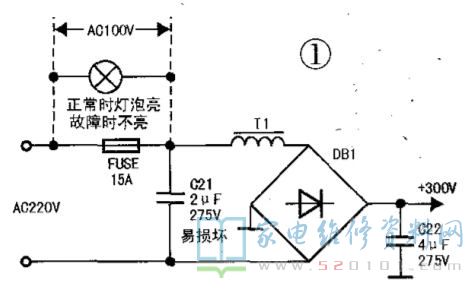

  • 富士宝IH-340电磁炉屡损IGBT管的故障维修
    一台富士宝IH-340电磁炉,故障现象是屡烧IGBT管、全桥和15A保险丝管同时烧坏。根据维修经验,该故障涉及的部位较多,有BGT管的驱动放大电路、220V交流滤波电路、直流300V滤波电路、浪涌保护电路、高压保护电路、LC振荡电路、副...
    唐宗伟   2023-04-19

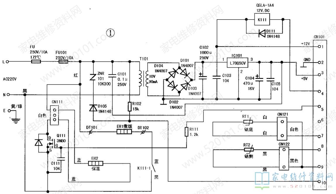

    一台美的MC-FC16B微电脑电饭煲,米饭煮熟后不保温。根据故障现象分析,米饭能煮熟,说明电脑控制板以及煮饭加热电路工作正常,不保温多发生在保温加热电路。保温加热电路由排插CN111、保温加热器EH2(安装在锅盖保温层中)、N沟道MOS...
    梁宗裕   2023-04-18

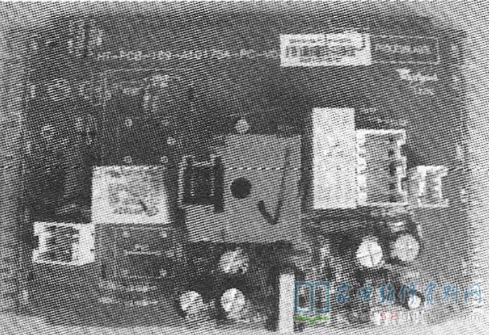

  • 美的MC-FC16B微电脑电饭煲煮饭过程中啪一声不加热
    煮饭过程中,突然听到机内传出“啪”一响声,并闻到一股浓烈的烤焦异味,显示屏变黑,全部指示灯熄灭,不加热煮饭。 该型电饭煲由电脑控制板和电源加热板组成,分别安装在一个L形塑料支...
    梁宗裕   2023-04-18
