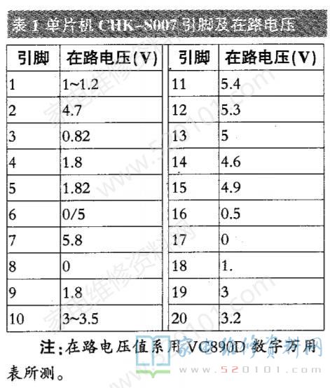

根据故障现象分析,屡烧IGBT管涉及的电路很多,如同步电压比较电路、高压保护电路、电网电压检测电路、浪涌保护电路LC高频谐振电路、门控管驱动放大电路等。根据实物绘出相关电路如图1所示。实测单片机CHK-S007引脚及在路电压见表1,以供维修时参考。
卸下加热线盘,让电磁炉通电待机,用万用表测量同步电压比较电路,即单片机U1的19脚、20脚对地电压分别为+3V、+3.2V (两脚相差0.2V);正常。测量高压保护电路,即单片机U1的18脚取样电压为+1V,正常。测量电网电压检测电路,即单片机U1的10脚对地电压+3V,正常。测量浪涌保护电路,即单片机U1的1脚对地电压为+1V,正常。测量LC高频谐振电容C3容量为0.3uF,正常。转向检查门控管驱动放大电路,测量放大三极管Q2(HY4D )的基极(即单片机U1的③脚前置驱动输出端)电压为0V,正常电压应为+0.82V,显然不正常,判断驱动放大电路或单片机U1存在短路故障。
断电,检测驱动放大电路各元件,发现贴片三极管Q2的b-e结呈短路状态。然而,焊下Q2用万用表测量Q2却是好的,接着再测量电路板Q2焊盘,其b、e极仍呈短路状态。焊开跳线J201一端(图中A点),测得U1的③脚与⑧脚( GND)击穿短路,正常时U1③脚对地电阻不小于280Ω,由此确认U1损坏。网购一块CHK-S007换上,再用60W/220V灯泡代替线盘通电试机,灯泡微亮-一下后熄灭,这说明代替线盘排除故障。拆掉灯泡,换上保险管后,放上锅试机,电磁炉加热正常。
