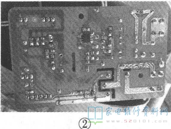

测得该机的保险管未熔断,负载也无短路现象。接通电源,测得整流滤波所得的+300V电压正常,但开关电源次级输出电压却为0V,判断开关电源有问题。该电源采用8脚单芯片开关电源,去掉芯片外面的防水膜,发现该芯片的引脚间有发黑迹象,且得知芯片的位号是U101,型号是OB2226CP,如图2所示。

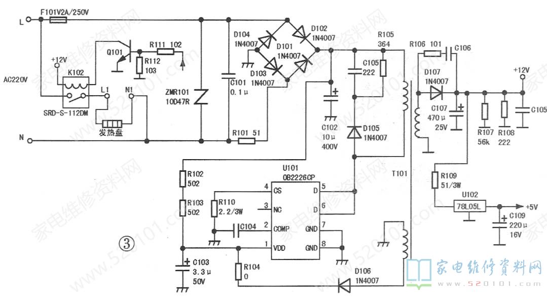

该电源的实绘电路如图3所示,通电后,AC220V市电经D101~D104、C102整流滤波后得到约300V直流电,一路加到开关变压器T101的初级绕组中,另一路经R102.R103降压后送给U101的①脚(VDD,供电端),U101内部电路振荡工作,电路进人开关状态,T101的辅助绕组产生的感应电压经D106、C103整流滤波后得到约18V的电压,供给U101的①脚,以取代启动供电。同时,T101次级绕组产生的感应电压经D107、C107整流滤波后得到12V的直流电压,一路供给继电器K102,另一路通过R109送给三端稳压器U102(78L05L),稳压得到+5V电压,送给单片机电路。
U101的④脚外接开关管电流检测电阻R110。若负载过重,则流过开关管D,S极的电流增加,R110的两端压降( 即U101的④脚电压)增大,当U101的④脚电压超过其阈值时,芯片短路保护起控,振荡电路停止输出开关脉冲。检查OB2226CP的外围元件,未发现异常。测得芯片的①脚(VDD)电压在通电时约为26V,随后慢慢下降;断电后测得①脚的正、反向在路电阻分别为80kΩ和∞,判断芯片①脚内部电路断路。
