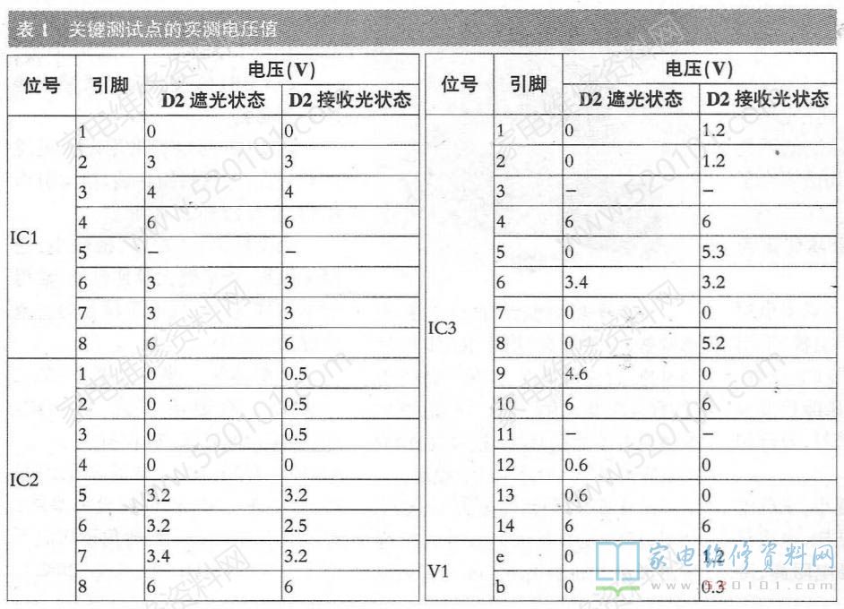

RED APEEL擦鞋机电路设计简洁合理,性能可靠,元器件布局合理。因此,主要芯片及外围元件故障很少,故障部位主要在电源电路、红外传感器电路与驱动电路中。
电源电路故障主要是因为雷击或电网过压等原因造成电源变压器B1初级烧毁,或整流二极管损坏,这时机器不运转。
在驱动电路中,继电器J1故障率较高,具体表现是触点颤抖、触点烧黑,造成接触电阻变大,不能给电机可靠送电,造成电机运转不稳或不转等,这时需要更换继电器。
另外,人们在使用机器擦皮鞋时,有时鞋子会碰撞D1或D2,造成它们的位置移动或引脚折断,这时D2接收不到红外光,常表现为不开机,或电机长转不停。
接通电源后,D2在遮光和接收光两种状态下,各芯片引脚和V1发射极、基极电压值见表1。笔者是用MF-47指针表测量的,脉冲电压为有效值。
