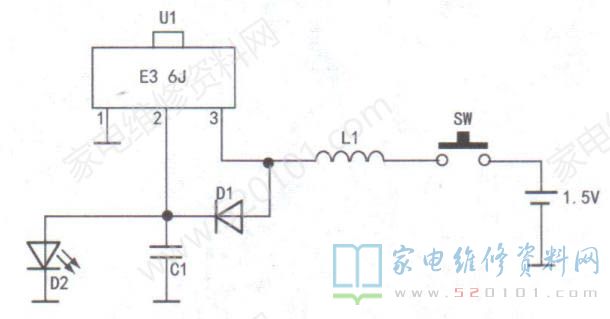

  • 派力德GL-037-77手电筒不亮的故障维修
    一只派力德GL-037-77型手电筒,闭合开关后不亮。该手电筒的实测电路如图1所示,贴片芯片U1的丝印号为E3 6J,根据电路分析,其作用应该是升压,即将单节电池电压升压后供给白光LED。实测u1①脚、③脚间阻值只有141Ω,估计U1已经损坏。 ...

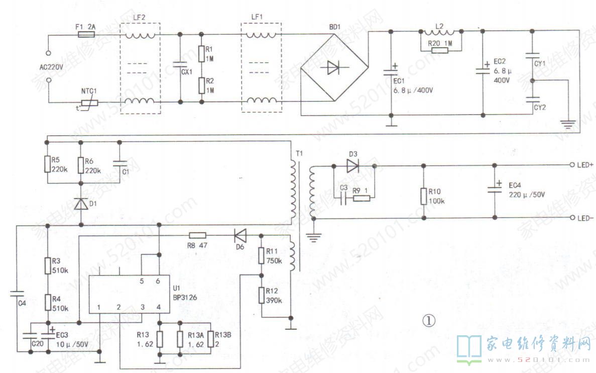

  • 欧普LED集成吊顶灯不亮的故障维修
    最近有一盏欧普LED集成吊顶灯,通电后灯不亮。该灯的恒流源采用高精度原边反馈LED恒流控制芯片BP3126(U1),其实绘电路如图1所示。 AC220...

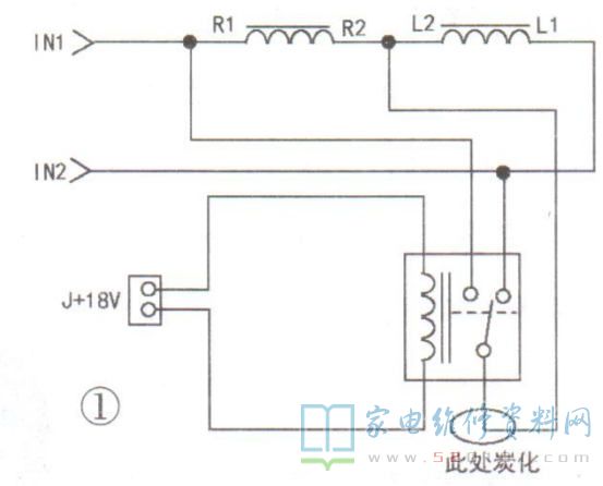

  • 夏新AP-D58多功能豆浆机漏电的故障维修
    接修一台夏新AP-D58多功能豆浆机,只要接通该机电源,室内的漏电保护器就跳闸。上述故障现象说明豆浆机的外壳漏电,于是重点检查电热管和搅拌电机。拆下豆浆机机头螺丝,使装有按键和线路板的上半盒体与装有电机、电热管和水位...

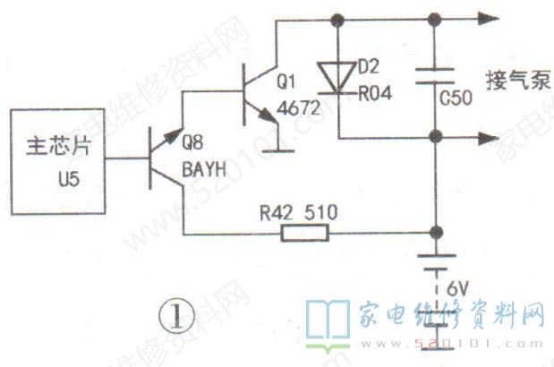

  • 脉博士电子血压计气泵不工作的故障维修
    一台脉博士电子血压计,上电启动后,液晶屏上显示的压力值一直 为“0" ,同时也听不到机内气泵转动的声音。这类电子血压计正常工作时,气泵先启动,给袖带充气,当充气到设定值时,再自动慢慢放气,最后显示屏显示收缩压(高压)和舒张压(低...

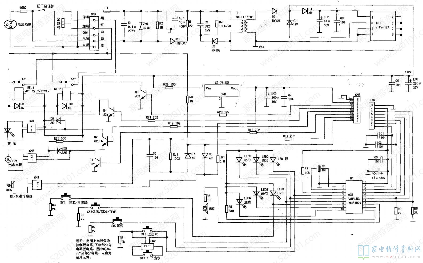

  • 格兰仕P339-D03电开水瓶电路原理图
    高国栋   2023-05-13

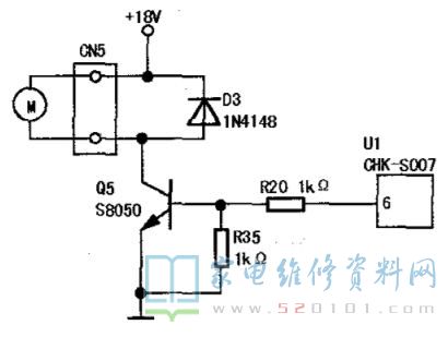

  • 美的C20-SH2040电磁炉加热约2分钟后便自动关机不加热
    接修一台美的C20-SH2040电磁炉加热约2分钟后便自动关机,随即停止加热。根据故障现象分析,故障原因多是风扇电机本身损坏或风扇驱动电路异常造成炉内温度急剧上升,单片机发出保护指令,从而导致电磁炉自动关机。该机风扇驱动电路如图...
