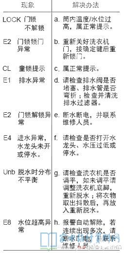

卡萨帝C8 U12G3滚筒洗衣机故障代码
