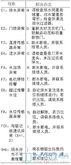

卡萨帝C1 U10W3欧式滚筒洗衣机故障代码
