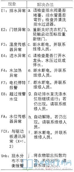

卡萨帝C1 U10G3欧式滚筒洗衣机故障代码
2018-12-18作者:王朋整理1542评论
