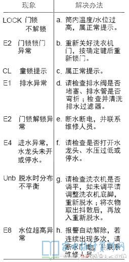

卡萨帝C8 U12W3滚筒洗衣机故障代码
2018-12-18作者:王朋整理1771评论
