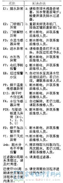

卡萨帝C1 HDU12W5滚筒洗衣机故障代码
2018-12-18作者:王朋整理1149评论
