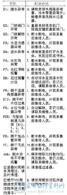

卡萨帝C1 HDU8W5滚筒洗衣机故障代码
