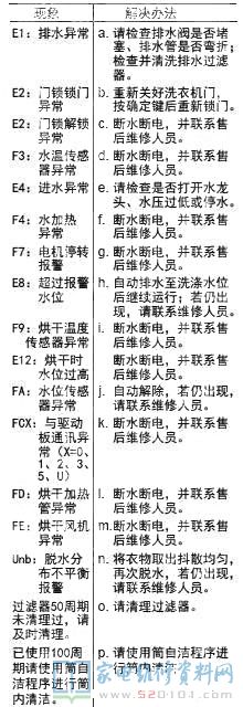

卡萨帝C1 HDU12G5滚筒洗衣机故障代码
