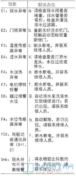

卡萨帝C1 U7G3滚筒洗衣机故障代码
2018-12-18作者:王朋整理1360评论
  • 卡萨帝C1 U7G3S滚筒洗衣机故障代码
  • 卡萨帝C1 HU10G3滚筒洗衣机故障代码
  • 海尔XQG80-B12616滚筒洗衣机故障代码
  • 卡萨帝C1 U7W3欧式滚筒洗衣机故障代码
  • 卡萨帝C1 U8G3欧式滚筒洗衣机故障代码
  • 卡萨帝C1 U10G3欧式滚筒洗衣机故障代码
