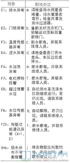

卡萨帝C1 U7G3S滚筒洗衣机故障代码
