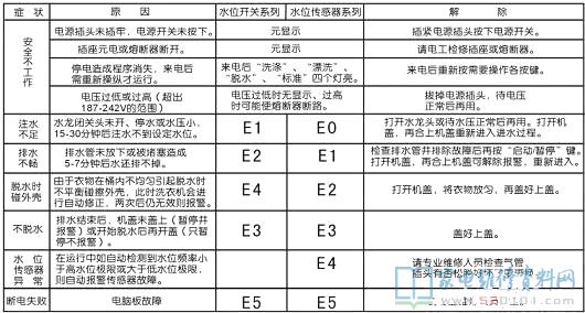

威力XQB52-5236A波轮洗衣机故障代码
