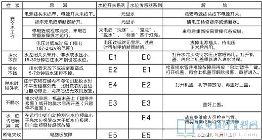

威力XQB50-5016A波轮洗衣机故障代码
