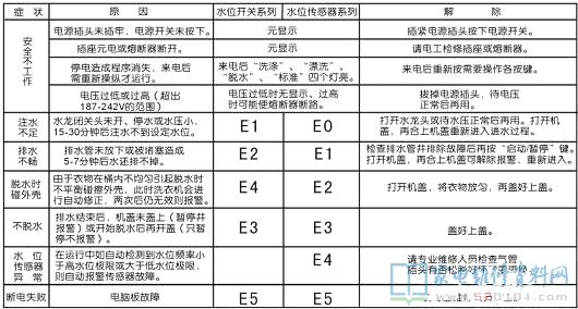

威力XQB52-5216A全自动洗衣机故障代码
2019-05-20作者:王朋整理1344评论
