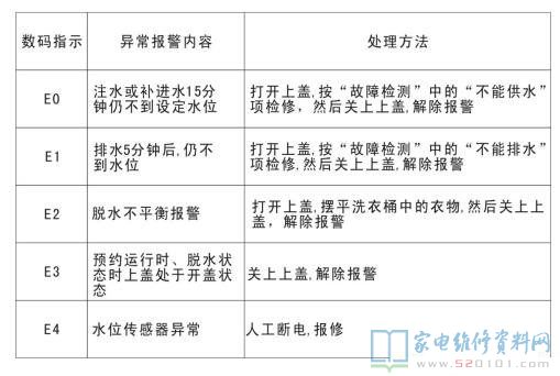

威力XQB55-5533全自动洗衣机故障代码
2019-05-20作者:王朋整理1735评论
