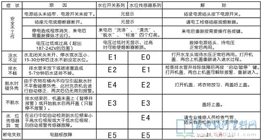

威力XQB52-5226A波轮洗衣机故障代码
