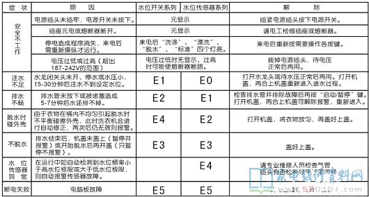

威力XQB60-6016A波轮洗衣机故障代码
