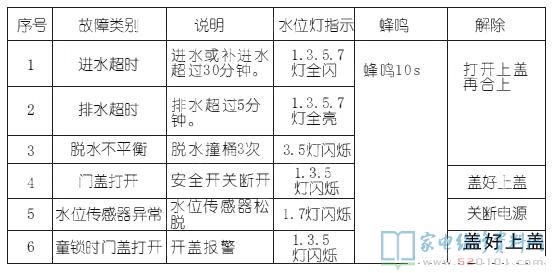

创维XQB55-21B全自动洗衣机故障代码
2019-01-27作者:李正整理1526评论
