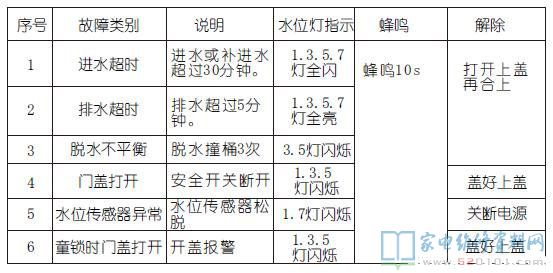

创维XQB70-52B全自动洗衣机故障代码
