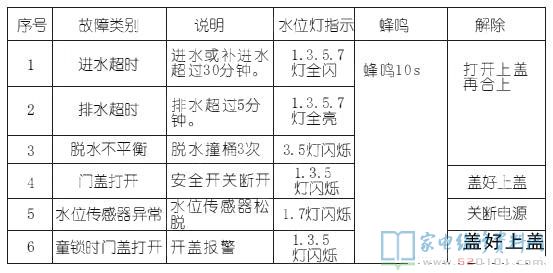

创维XQB65-51B全自动洗衣机故障代码
2019-01-27作者:李正整理1601评论
