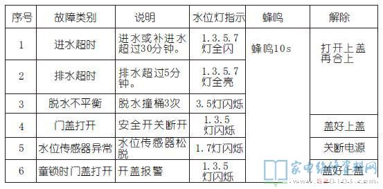

创维XQB85-92A全自动洗衣机故障代码
2019-01-31作者:王朋整理1745评论
