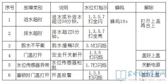

创维XQB90-91A全自动洗衣机故障代码
