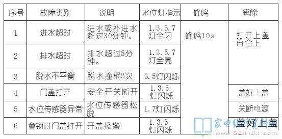

创维XQB65-21A全自动洗衣机故障代码
2019-01-27作者:李正整理1393评论
