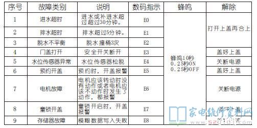

创维XQB70-51B全自动洗衣机故障代码
2019-01-27作者:李正整理1605评论
