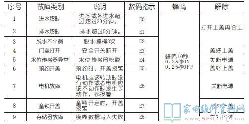

创维XQB62-51A全自动洗衣机故障代码
