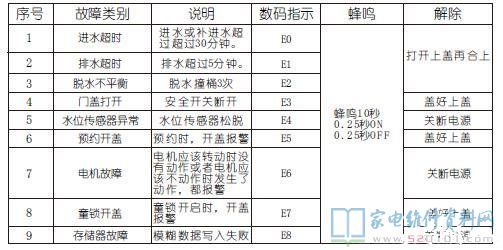

创维XQB62-51B全自动洗衣机故障代码
2019-01-27作者:李正整理1484评论
