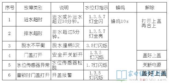

创维XQB70-53A全自动洗衣机故障代码
2019-01-27作者:李正整理1540评论
