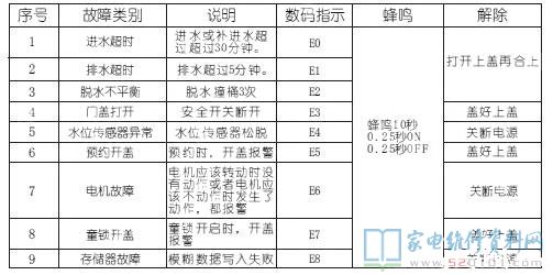

创维XQB52-21B全自动洗衣机故障代码
