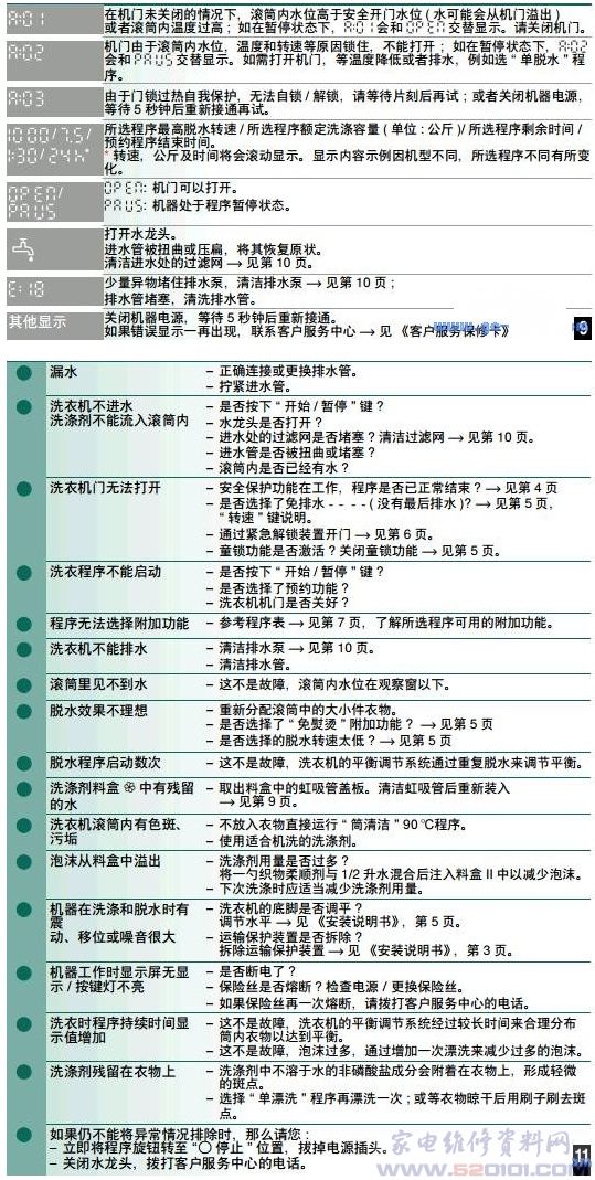

西门子XQG56-10M3N0(WS10M3N0TI)洗衣机故障代码
