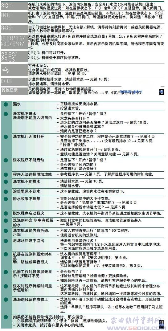

西门子XQG75-10S3N8(WM10S3N8TI)洗衣机故障代码
