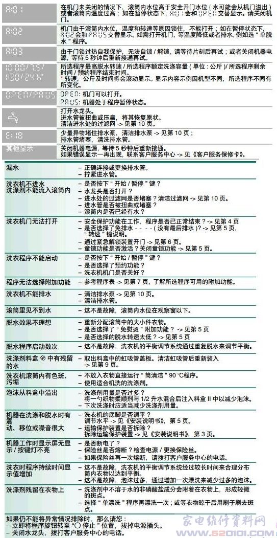

西门子XQG56-08M360(WS08M360TI)洗衣机故障代码
2015-12-21作者:中华维修整理9094评论
