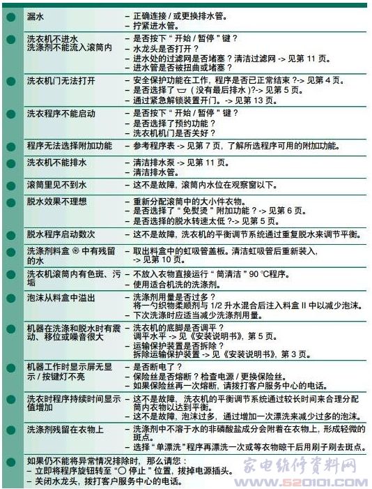

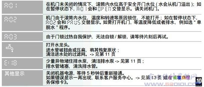

洗衣机故障代码
西门子XQG75-10S360(WM10S360TI)洗衣机故障代码
2015-12-21
作者:中华维修整理
7635
以上故障代码适合西门子XQG75-10S360(WM10S360TI)洗衣机
西门子XQG56-10M360(WS10M360TI)
西门子XQG56-08M360(WS08M360TI)
西门子XQG75-10S3N8(WM10S3N8TI)
西门子XQG56-10M460(WS10M460TI)
西门子XQG56-12M468(WS12M468TI)
西门子XQG80-12S461(WM12S461TI)
