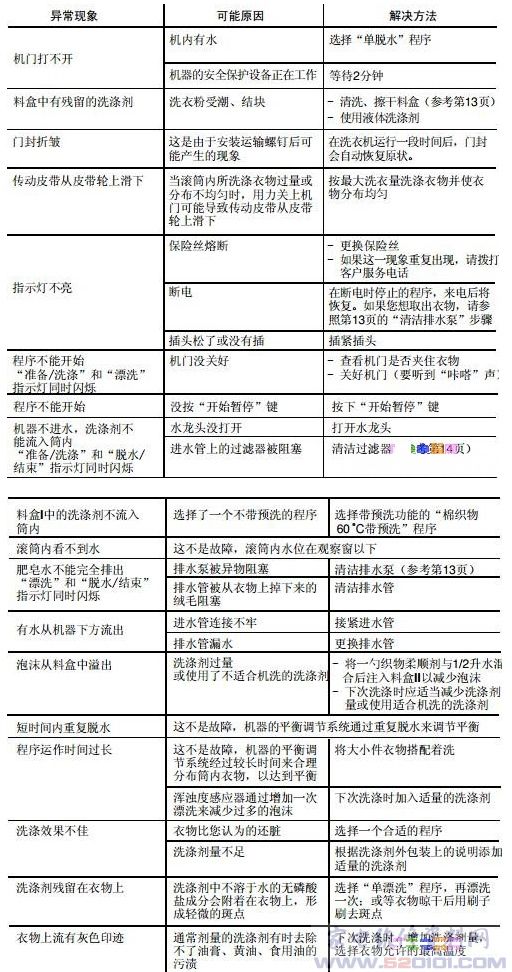

西门子WM175(XQG52-175)洗衣机故障代码
2015-12-21作者:中华维修整理3810评论
