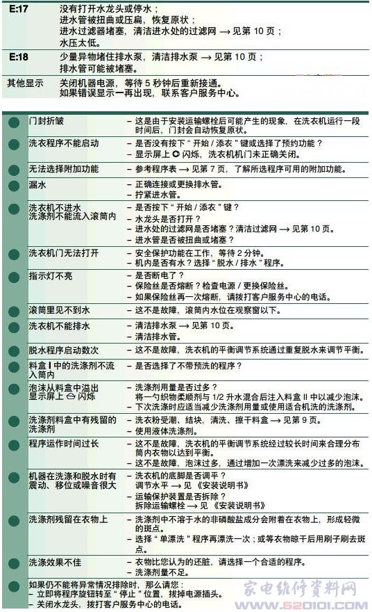

西门子WM12E2680W洗衣机故障代码
