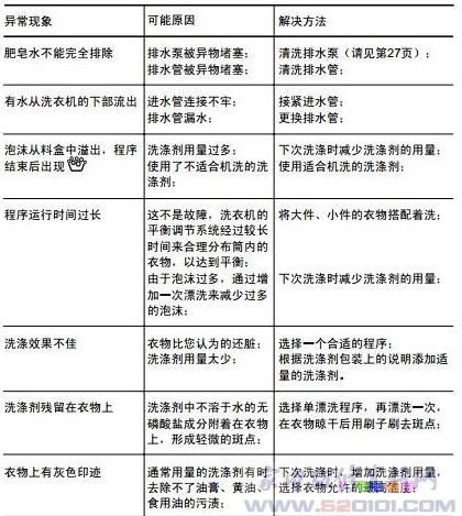

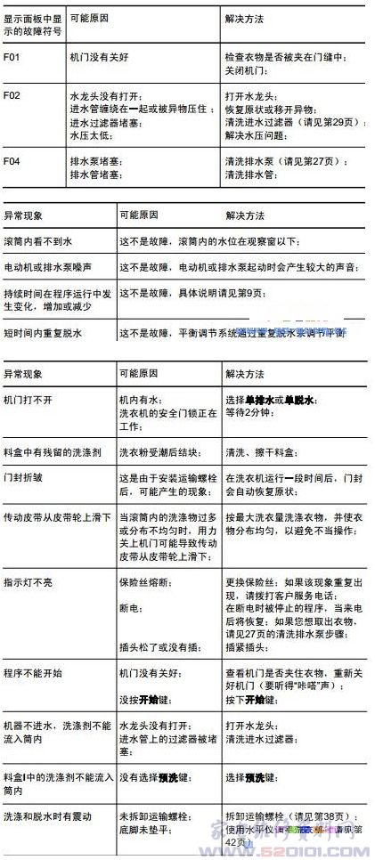

西门子WM2165洗衣机故障代码
2015-12-21作者:中华维修整理1108评论
