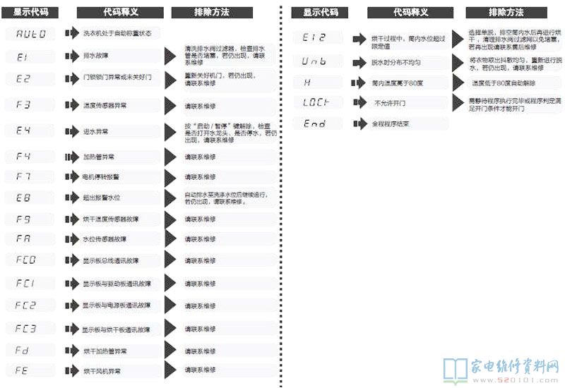

海尔EG9014HBDX59SU1滚筒洗衣机故障代码
