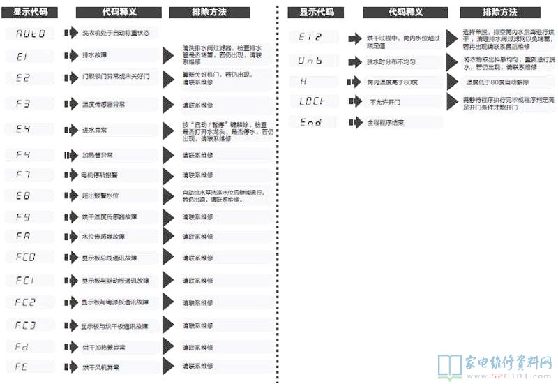

海尔EG10014BDX59SU1滚筒洗衣机故障代码
