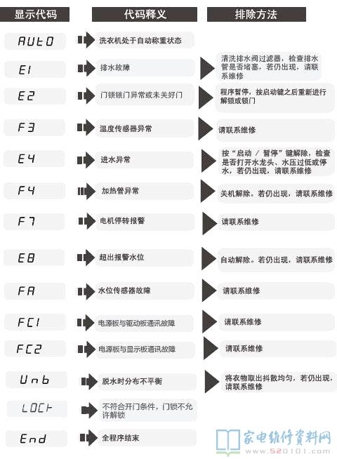

海尔XQG100-BX12637滚筒洗衣机故障代码
2019-03-12作者:王朋整理2300评论
