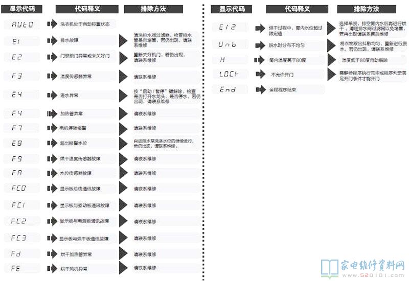

海尔EG8014BDX59STU1滚筒洗衣机故障代码
