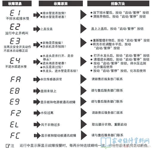

海尔XQB100-BF15288全自动洗衣机故障代码
