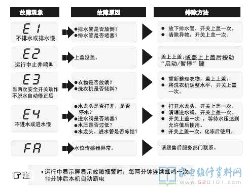

海尔XQB75-M12699X全自动洗衣机故障代码
