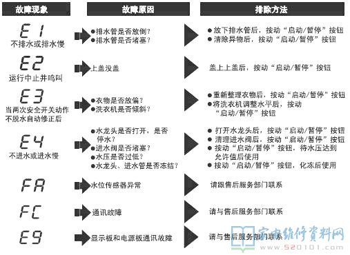

海尔EB75DZ9SJDU1全自动洗衣机故障代码
