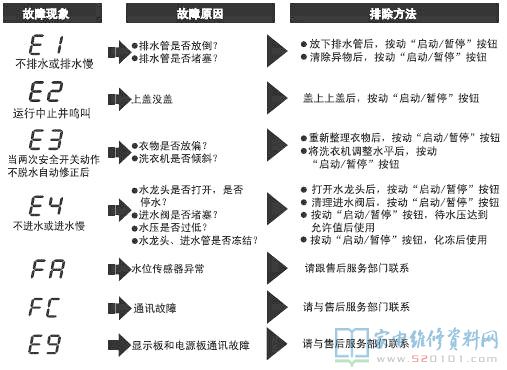

海尔EB80BDF9GU1全自动洗衣机故障代码
